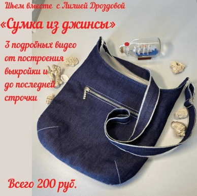

Пошив сумки из джинсы
Лиля Дроздова
- построение выкройки
- крой деталей
- обработка прорезного и внутреннего карманов
- обработка ремня
Весь процес пошива.
В мастер-классе сумка выполнена из джинсовой Ткани (100% хлопок без эластана, плотность примерно 250-300 г/м)
Также в качестве основной ткани можно использовать плотную хлопковую плащовку.
Для пошива сумки необходимо подготовить:
1. Основную ткань длиной 0,6 м при ширине 1,4 м
2. Подкладочную ткань длиной 0,5 м
3. Уплотнитель (тонкий паролон или утеплитель) длиной 0,5 м шириной 0,7 м
4. Дублерин плотный не растяжимый для проклейки ремня, обтачки
5. Молния металл 18 см на карман и 26 см на застёжку (Можно нарезать из одной большой молнии от 50 см и докупить второй бегунок)
6. Крепеж для ремня 2 рамки шириной 3,5-4 см и регулятор для длины ремешка такой же ширины
7. Отделочные нитки, машинные иглы для соответствующей ткани
