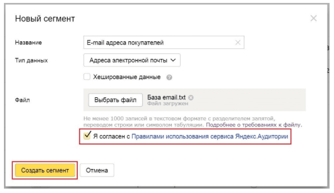

На основе загружаемых данных
Для всех трех типов данных одинаковые требования к файлу загрузки, но разные к типу записи:
1. Расширение файла: .csv или .txt
2. Максимальный размер: 1 гб
3. Кодировка: utf-8 или windows-1251
4. Разделитель записей: запятая, перенос строки или табуляция
5. Минимальное количество записей в файле: 1000 (если будет меньше, сегмент не обработается и не будет создан)
Подробнее о требованиях в .
Создаем новый сегмент. Вводим название сегмента аудитории, выбираем тип данных, добавляем файл, принимаем условия пользовательского соглашения и нажимаем «Создать сегмент».

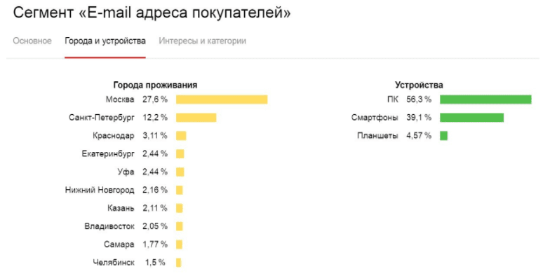

Основные данные по полу и возрасту, городам и устройствам, а также интересам и категориям:
Чем однороднее сегмент, тем более эффективно на нем может работать look-alike. В данном конкретном примере аудитория однородна (степень схожести: высокая).
Данные в «Интересы» и «Категории» показывают, к каким темам пользователи нашего сегмента проявляют бОльший интерес, и насколько чаще представители определенного образа жизни встречаются в вашем сегменте, чем в сети в целом.

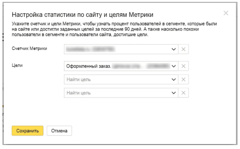

Также вы можете добавить конкретную цель из Яндекс.Метрики и узнать, какой процент пользователей в сегменте, которые были на сайте или достигли заданной цели за последние 90 дней. Это поможет понять, насколько сегмент удачен для таргетинга.
Примечание: после добавления цели данные по ней будут доступны только через несколько часов.

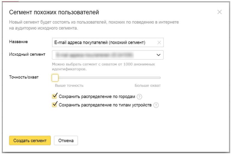

На основании созданного списка email-адресов покупателей мы можем создать похожую (look-a-like) аудиторию, которая, по мнению Яндекса, вероятнее всего, захочет также стать нашими клиентами. Делается это с помощью «Сегмента похожих аудиторий».
Если же у вас большое количество созданных сегментов, то нажимаем «Создать сегмент» – «Похожий сегмент».
В открывшемся окне мы можем выбрать новый сегмент на основании точности или охвата. Чем выше точность, тем меньше охват. И наоборот. Время обработки такого сегмента занимает от 1 часа.
В начале 2017 года в Яндексе стали доступны две новые настройки:
1. По географии (распределение по городам);
2. По типам устройств (распределение по типам устройств).
Распределение по городам
Если вы работаете в определенном регионе или городе (например, в Москве) и хотите настроить look-alike на собранную базу ваших клиентов, то при сохранении галочки в настройке вы получите новых похожих клиентов только из Москвы.
Распределение по типам устройств
Например, если в вашем исходном сегменте большее число пользователей делают заказы с ПК (2/3), а 1/3 – с мобильных и планшетов, то в «похожем» сегменте система сохранит такое же соотношение.
Примечание: по умолчанию обе настройки активированы и технология создает достаточно узкие сегменты.

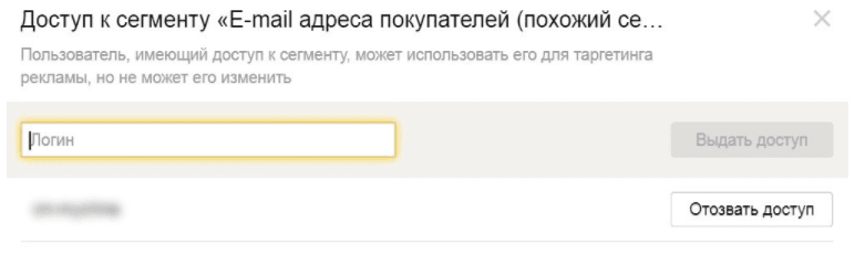

Принцип настройки такой же, что и в ретаргетинговых кампаниях. Правда перед настройкой РК нужно удостовериться, что сегмент аудитории создан на том же самом аккаунте, что и Яндекс.Директ. Если же они различны, следует предоставить доступ нужному сегменту:
После этого сегменты аудиторий станут доступны в аккаунте Яндекс.Директа.

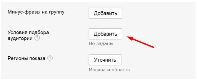

В самой рекламной кампании необходимо зайти в настройки группы объявлений и выбрать «Условия подбора аудитории».
Добавляем новое условие на нашу look-alike аудиторию:
Сохраняем новые настройки и запускаем нашу рекламную кампанию!
